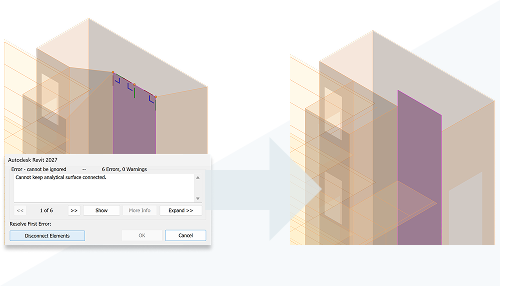

Улучшенный контроль при редактировании аналитической панели
Новый параметр «Отключить» позволяет продолжить редактирование с сохранением геометрических зависимостей, относящихся к аналитической панели.
Вносить изменения можно даже в тех случаях, когда панели временно не поддерживаются, при этом изменения вносятся контролируемым и предсказуемым образом.
См. раздел Аналитические панели.
