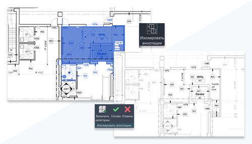

Изоляция аннотаций
Работайте с аннотациями в выделенном режиме редактирования, чтобы легче изменять их положение и представление.
При изоляции аннотаций элементы аннотаций отображаются на переднем плане, тогда как элементы модели отображаются полутонами и недоступны для выбора. Когда этот режим активен, вы можете создавать и редактировать аннотации, а функция «Включить категории» позволяет контролировать, какие категории аннотаций будут изолированы и доступны для выбора.
В режиме изоляции аннотаций также можно переходить между видами. При переходе между видами настройки включения категорий сохраняются.
См. раздел Изоляция аннотаций.
