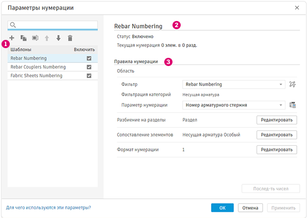

Создавайте различные шаблоны для назначения элементам номеров на основе правил. Каждый шаблон можно настроить с помощью фильтров для управления областью и форматированием применяемых номеров. При удалении или отключении шаблонов назначенный номер остается редактируемым текстом.
панель «Параметры»
(Нумерация)
— создание, переименование, удаление и настройка приоритета шаблонов нумерации.
— имя шаблона, статус и количество элементов, к которым применяется правило.
— правила нумерации, используемые шаблоном. Задание области, разбиения на разделы и форматирования чисел, используемых правилом.

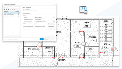

Используйте нумерацию на основе правил для автоматизации и стандартизации нумерации элементов по категориям. В шаблонах нумерации используются фильтры на основе правил для определения области, разделов и последовательностей. Все они управляются общим редактируемым текстовым параметром.
Разбивайте нумерацию по разделам по таким параметрам, как уровень или помещение, задавайте начальные значения для каждого раздела и удаляйте пропуски после удаления элементов. Приоритет шаблона определяет, какие правила применяются в случаях, когда несколько шаблонов нацелены на один и тот же параметр. Параметры форматирования включают количество цифр, буквенные суффиксы и регистр с поддержкой нумерации дверей на основе помещений и условных суффиксов.
Элементы сопоставляются за счет точной геометрии, а в случаях работы со стальными соединениями возможно сопоставление на основе параметров. Переопределения применяются к идентичным элементам в согласованной форме, при этом можно напрямую менять местами номера или выполнять очистку последовательностей. Если шаблон отключен или удален, назначенные значения сохраняются в виде редактируемого текста.
