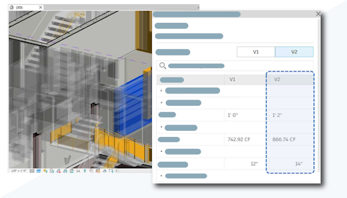

Сравнивайте значения свойств для измененных элементов модели координации в разных версиях с помощью палитры сведений об изменениях.
Просматривайте изменения на уровне свойств в разных версиях моделей координации. При сравнении двух версий модели координации из облака на палитре «Сведения об изменениях» можно просмотреть подробные различия свойств выбранного измененного элемента.
На палитре параллельно отображаются значения для каждой версии и определяется тип изменения, в том числе: Измененные элементы визуально выделяются в модели, а элементы управления Показать в активном окне позволяют найти выбранный элемент на активном виде для проверки.
Эти сведения на уровне свойств используются для просмотра обновлений координации и помогают прояснить, чем отличаются отдельные элементы в разных версиях модели.
