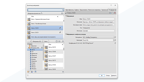

Параметры выбросов углекислого газа поддерживаются как наборы характеристик материалов Revit.
Каждый материал в обновленной библиотеке материалов предварительно сопоставляется с категорией выбросов углекислого газа из инструмента EC3, и существующим материалам в проекте могут быть назначены соответствующие наборы характеристик выбросов углекислого газа.
Материалы с такими наборами характеристик имеют индикатор информации о выбросах углекислого газа. Это позволяет выполнять фильтрацию.
На новой вкладке «Углерод» отображаются подробные сведения о выбросах углекислого газа, включая следующие:
