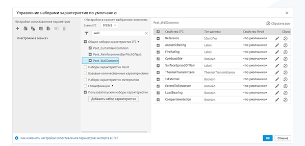

Сопоставление параметров IFC
Сопоставляйте параметры с наборами характеристик IFC непосредственно в рабочем процессе экспорта. Создавайте сопоставления стандартных или пользовательских свойств IFC и управляйте ими, улучшая управление выходными данными IFC.
В диалоговом окне «Настройка экспорта IFC» добавлен интерфейс для сопоставления параметров с наборами характеристик IFC во время экспорта. Можно сопоставлять параметры со стандартными наборами характеристик IFC или создавать наборы пользовательских характеристик и управлять ими напрямую, без редактирования текстовых файлов конфигурации IFC.
Чтобы запустить рабочий процесс сопоставления, выберите в меню «Экспорт IFC» > «Редактировать набор». Чтобы указать, какие наборы характеристик включаются в экспорт, выберите параметры сопоставления свойств в раскрывающемся меню или нажмите кнопку «…» для создания, редактирования, сохранения, импорта и экспорта конфигурации сопоставления. Это позволяет получить более прогнозируемые результаты в формате IFC и упрощает рабочие процессы координации, основанные на согласованных данных характеристик.
