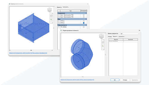

Улучшенное редактирование элементов изготовления MEP
Улучшено редактирование элементов изготовления MEP и выпуск документации по ним.
В диалоговом окне «Редактировать элемент» можно редактировать стыки, воздушные поворотные направляющие и ребра жесткости для элементов изготовления. Кроме того, можно изменить количество сегментов для сегментированных отводов.
Для элементов изготовления добавлены следующие встроенные параметры:
