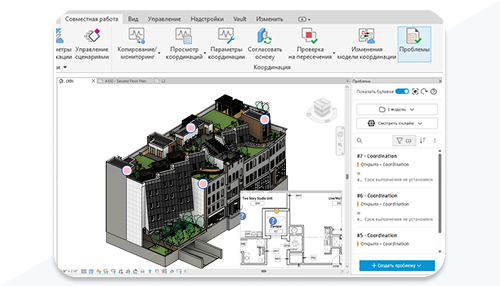

Интеграция возможности управления проблемами в Revit позволяет использовать единый рабочий процесс для создания и просмотра проблем, а также для работы с ними непосредственно в Revit и Forma Design Collaboration.
Появилась возможность создавать проблемы в 3D для публикуемых видов, что предоставляет более точный пространственный контекст при выявлении и документировании проблем проекта. Данная возможность доступна после установки Revit и не требует дополнительной настройки.
Проблемы, созданные в Forma Design Collaboration, отображаются непосредственно в Revit на 2D- и 3D-видах. Такая синхронизация обеспечивает согласованность информации о проблемах на всех платформах и ее доступность для всех специалистов, работающих в подключенных средах.
Унифицированная синхронизация проблем
Проблемы синхронизируются в Revit и Forma Design Collaboration, поддерживая единый рабочий процесс, охватывающий моделирование на компьютере и координацию в облаке. Изменения, вносимые участниками проектной группы, отражаются в Revit, что позволяет работать с самыми актуальными данными о проблемах.
Такой интегрированный рабочий процесс улучшает координацию между различными отделами и специалистами за счет централизации информации о проблемах в среде проектирования.
Улучшенный контроль и отслеживание проблем
Надлежащим образом заполненные поля проблем позволяют более эффективно отслеживать, сортировать и приоритизировать проблемы. Это помогает проектным группам быстро выявлять критические проблемы и ускорять их решение.
Далее приводятся дополнительные усовершенствования.
  • Связывание проблем с различными моделями для улучшения многопрофильной координации
  • Добавление ссылок для предоставления вспомогательной документации и контекста
  • Отображение для проблем актуальной информации о последних изменениях, внесенных участниками проекта
Эти возможности обеспечивают более четкое представление о проектных задачах и упрощают обмен информацией между проектными группами.
