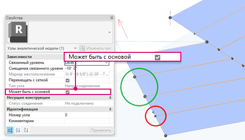

Элемент управления размещением узла аналитической модели
Новые элементы управления позволяют включать и отключать поведение узла в качестве основы.
Если основа отключена, поддерживаемые аналитические элементы могут независимо реагировать на геометрические изменения; при включении они обновляются совместно. Эта взаимосвязь сохраняется для последующего редактирования, что позволяет управлять поведением модели с прогнозируемыми результатами.
См. раздел Свойства экземпляра узла аналитической модели.
