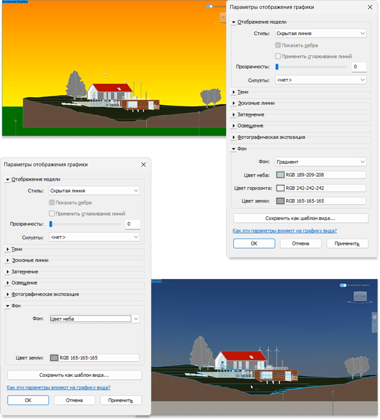

Градиентный фон и фон с небом в видах с аппаратным ускорением графики имеют паритет с исходной графикой Revit.
- Для градиентного фона отображение основано на цвете неба, горизонта и земли.
- Для фона с небом отображение основано на цвете круга и настройках солнечного света.
См. раздел Аппаратное ускорение графики.
