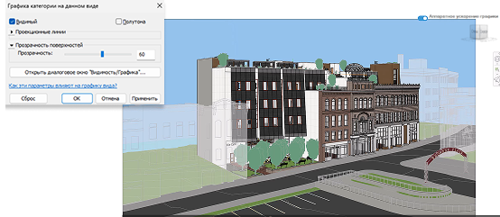

Переопределения прозрачности в видах с аппаратным ускорением графики
В видах с аппаратным ускорением графики теперь учитываются переопределения прозрачности, что улучшает передачу проектного замысла и четкость координации.
Поддерживаются указанные ниже переопределения прозрачности.
  • По виду
  • По элементу
  • По категории
  • По фильтру
  • Включая связи RVT
  • Включая параметры стадий
Прозрачность в видах с аппаратным ускорением графики согласуется с поддерживаемыми параметрами переопределения.
Эта функция описывается в стратегическом плане разработки программы.
См. раздел Аппаратное ускорение графики.
