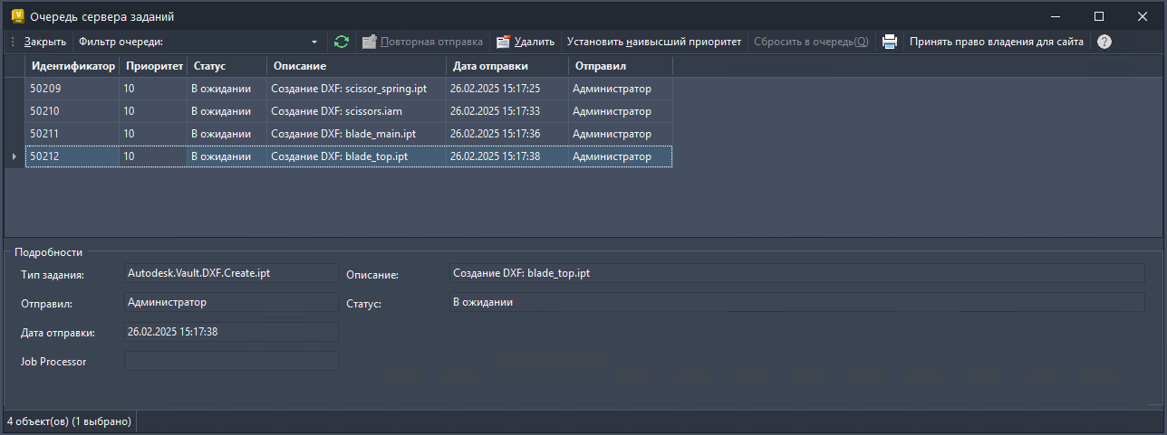

В диалоговом окне "Очередь сервера заданий" можно управлять заданиями, которые были добавлены в очередь для публикации. В этом диалоговом окне можно вручную напечатать задания, повторно отправить приостановленное задание, просмотреть сведения об отдельном задании и настроить отображение информации об очереди заданий.

В этой таблице приводится подробное описание диалогового окна «Очередь сервера заданий».
Сведения | Описание |
Тип задания | Тип задания, отправленного на обработку. Задания визуализации отображаются в формате Autodesk.Vault.DWF.Create с указанием расширения файла. |
Отправил | Имя пользователя, отправившего задание в очередь. |
Дата отправки | Дата и время отправки задания в очередь. |
Job Processor | Имя компьютера, который обрабатывает задание, отправленное в очередь. |
Рабочая группа | Отображение рабочей группы, в которой было создано задание. Значение скрыто по умолчанию, и добавить его можно в меню настройки столбцов. См. разделы Адаптация отображения данных в очереди сервера заданий и Просмотр сведений о рабочей группе в очереди заданий. |
Описание | Дополнительные сведения о задании, отправленном в очередь. В этом поле также отображается имя файла после надписи «Создание DWF:». |
Статус | Отображение статуса задания («В ожидании», «Обработка» или «Ошибка»). |
Результат | Это поле отображается только при статусе «Ошибка». |
