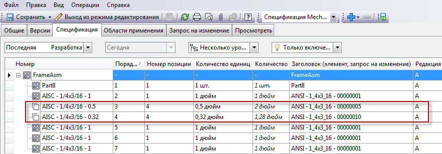

Сгруппированная строка спецификации — это строка, содержащая несколько вхождений элемента, которые используют один родительский элемент, но имеют одно или несколько свойств строк спецификации с различными значениями. К таким значениям могут относиться значения длины, количества, описаний и так далее.
Сгруппированная строка спецификации отмечается в спецификации значком «Группа» значок.
Почему некоторые строки спецификации сгруппированы
Часто объекты для проекта берутся из одних и тех же инвентарных частей, однако они имеют разные свойства. Например, инвентарный материал может быть обрезан по длине или иметь другую отделку.
Эти компоненты часто имеют одинаковое обозначение, при этом можно различить по другим свойствам.
Из-за того что эти компоненты имеют одинаковое обозначение, они часто объединяются в спецификации САПР. При импорте такой спецификации САПР в хранилище эти сгруппированные строки сохраняются в исходном состоянии, пока администратор не решит сгруппировать строки спецификации по спецификации проекта.
Примечание. Чтобы сгруппированные строки сохранялись в Vault на основе данных спецификации САПР, необходимо включить сгруппированные строки спецификации по спецификации проекта в диалоговом окне Настройка назначения элемента. Если этот флажок не установлен, строки отображаются по отдельности.
