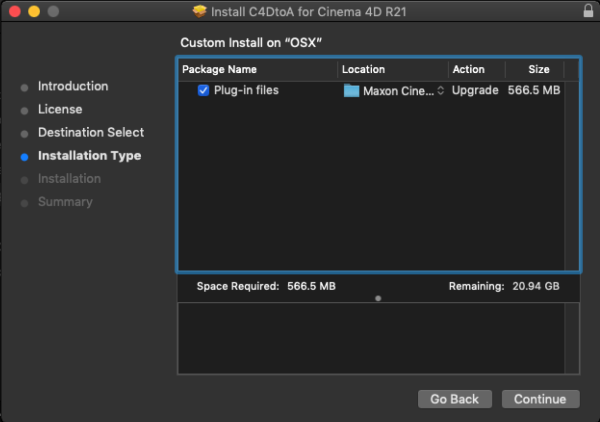

  2. 双击下载的文件开始安装。

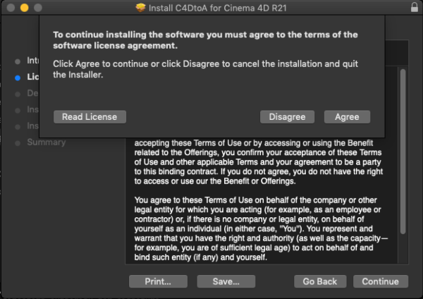

  3. 保留默认安装选项,并在安装向导中一直单击“下一步”,直到设置完成。
  4. 安装程序提供默认的 Cinema 4D 应用程序文件夹(例如 /Applications/Maxon Cinema 4D R25)用于安装插件。如果您将 Cinema 4D 安装到自定义位置,可以更改路径,方法是单击“位置”(Location)列下的文件夹下拉列表。
  5. 单击“安装”(Install)关闭安装向导。

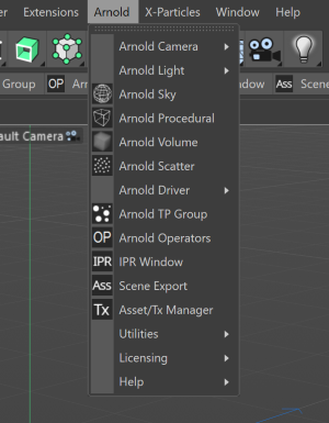

  6. 启动 Cinema 4D,您应该会在主菜单栏中看到 Arnold 插件菜单,如下所示:
    这时应该可以使用 Arnold 进行渲染。

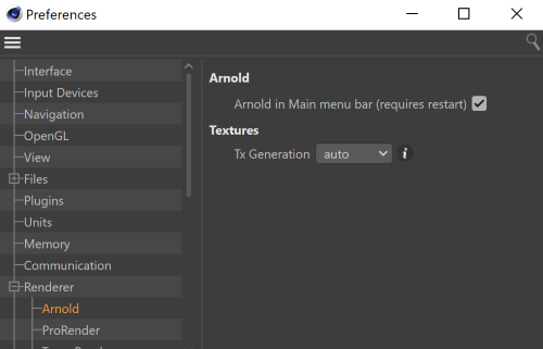

您可以将 Arnold 插件菜单移动到“插件/扩展”(Plugins/Extensions)菜单下的本地位置。转到“编辑 > 首选项... > 渲染器 > Arnold”(Edit > Preferences... > Renderer > Arnold), 然后禁用“主菜单栏中的 Arnold”(Arnold in main menu bar)复选框:
