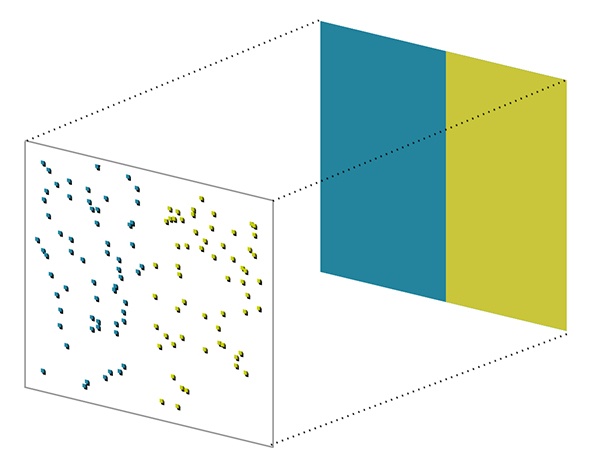

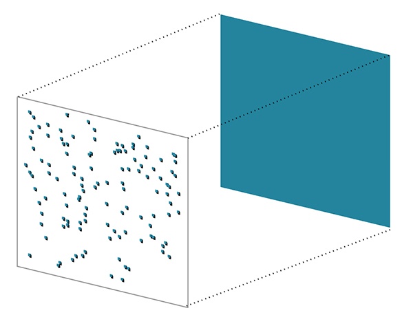

如果场景由一种简单的颜色组成,且您想了解照片的平均颜色,则通过使用少量采样并对结果求平均值,可以轻松查看任一点的颜色。
| 如果场景只有一种颜色,则只需少量采样即可获得正确的平均值 | 如果场景的两个部分为不同颜色,提高采样数仍可提供理想的平均值 |

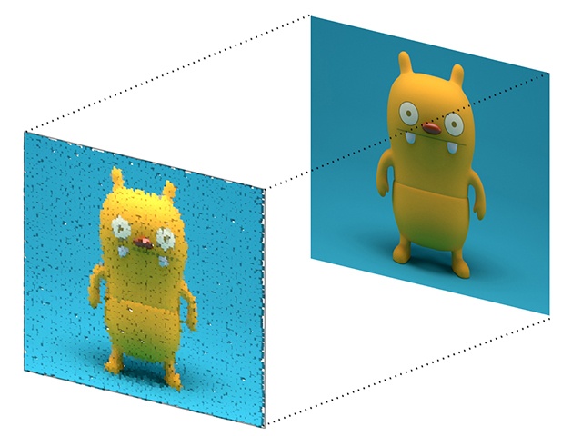

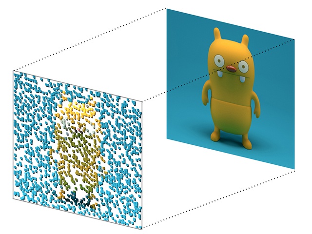

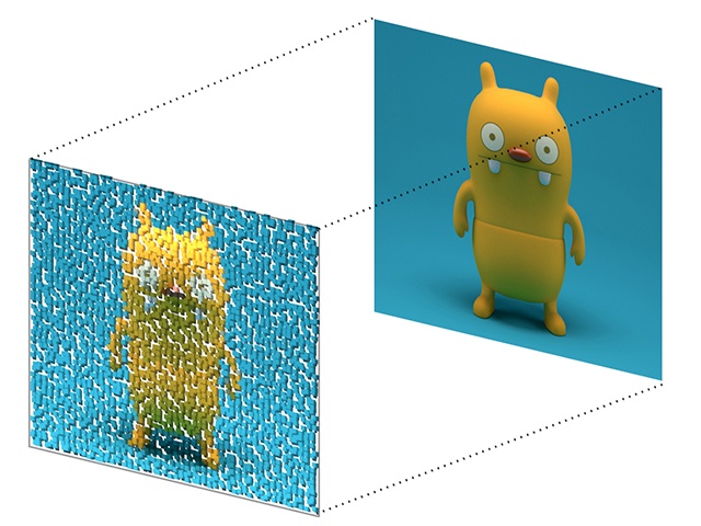

但是,如果您有一个更复杂的场景(例如,包含角色)且仅使用少量采样,有时其中一半采样为黄色,而另一半为蓝色。有时,所有采样都是一种颜色。有时,尽管只有场景的一部分是黄色角色,但所有采样正好全部属于黄色角色。优化平均值的方法之一是增加“摄影机(AA)”(Camera (AA))采样数。
| 摄影机 (AA) 采样数:3(低质量) | 摄影机 (AA) 采样数:4(中等质量) | 摄影机 (AA) 采样数:5(高质量) |
增加“摄影机(AA)”(Camera (AA))采样数可消除噪波并提高图像质量。

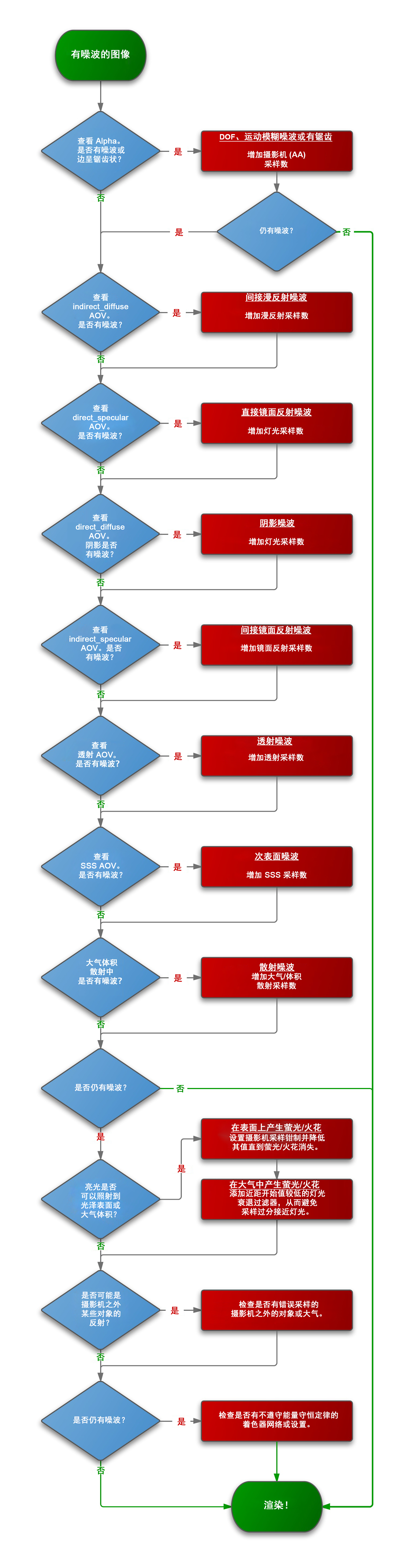

下图显示了如何有效识别场景中的噪波类型以及使用哪些采样参数加以改进。
