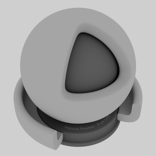

图片来源:Nikie Monteleone

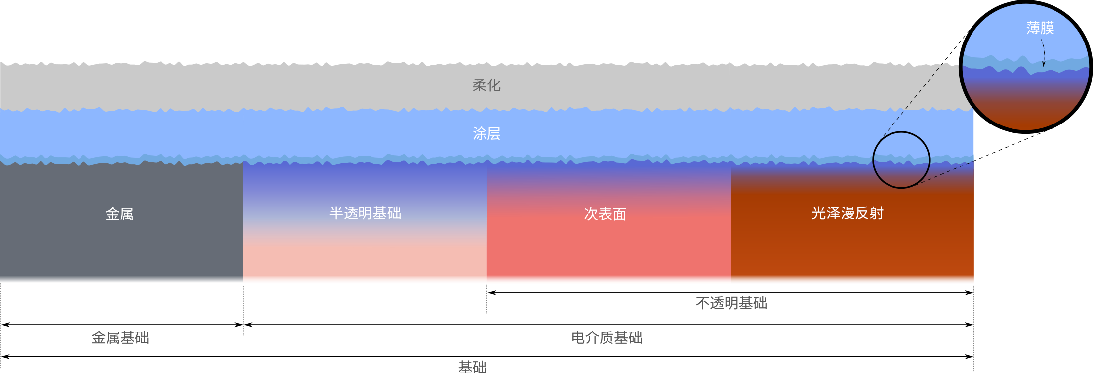

OpenPBR Surface 采用了一种特定形式的材质结构,事实证明,这种结构可用作传媒和娱乐行业中的通用模型。这种结构大致包括:
它还支持自发光、彩虹色薄膜和薄壁模式,用于对窗户玻璃、纸张和树叶等二维半透明薄片进行建模。

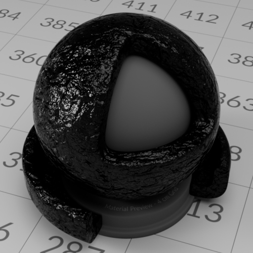

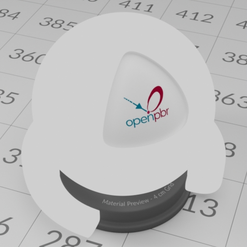

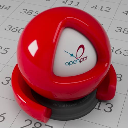

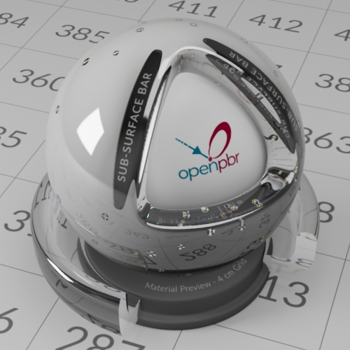

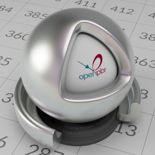

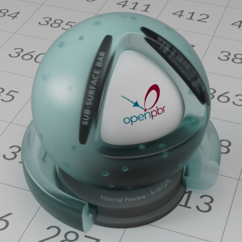

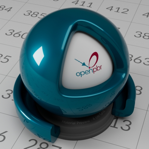

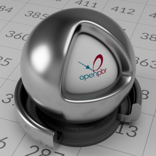

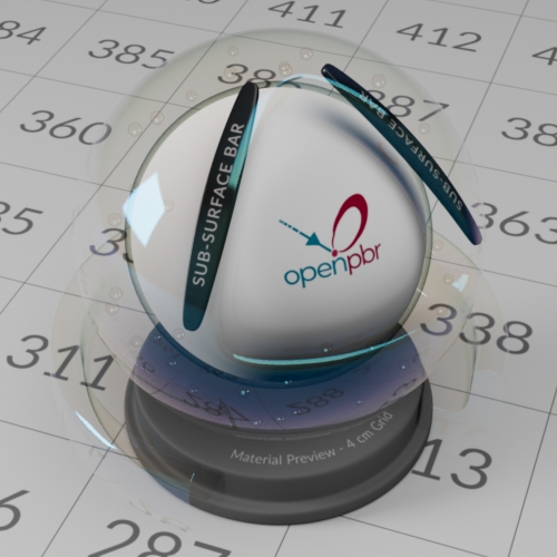

默认情况下,这些参数适用于塑料、木材、石头等材质。通过将几个关键权重参数设置为 1,可以快速创建不同类型的材质:
参数值介于 0 和 1 之间,可用于创建由基本材质类型混合而成的比较复杂的材质。

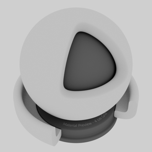

渲染为光泽-漫反射曲面的石头,由漫反射光方向分布球(左)、镜面反射光方向分布球(中)及其规格化总和组成。在镜面反射高光附近,由于能量守恒,漫反射光方向分布球会自动减少。

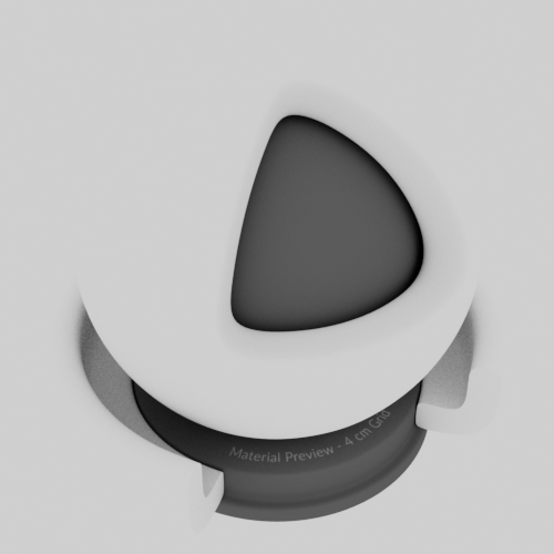

这种材质也是能量 守恒 的,因此当曲面变成白色时,灯光的反弹不会造成能量损失。因此,它符合“白炉测试”,如下图所示。
