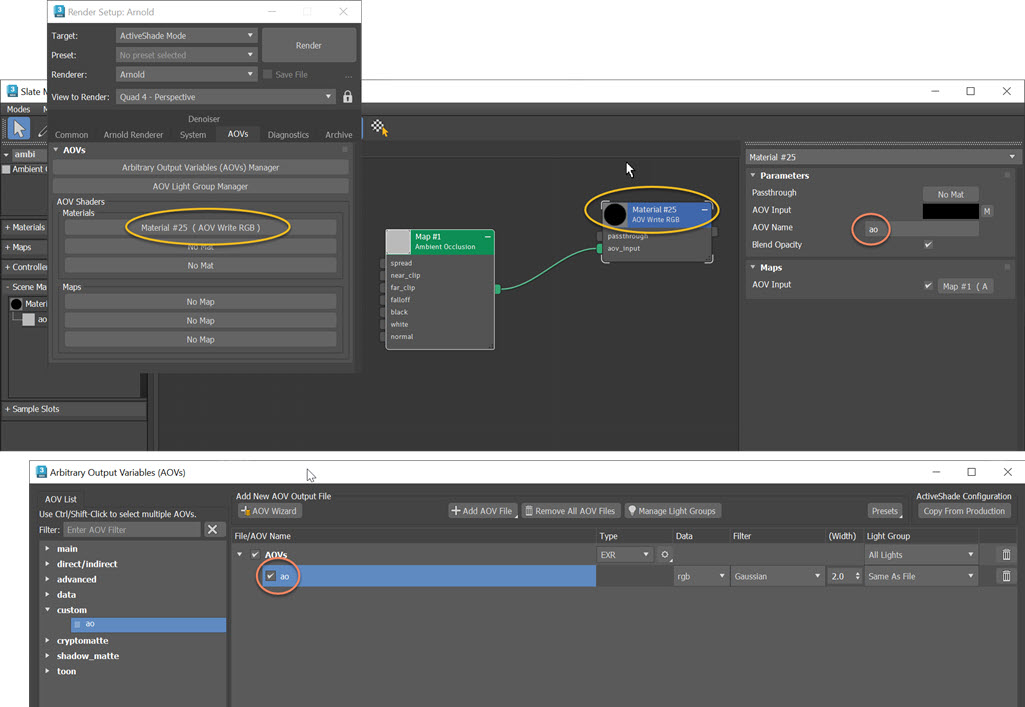

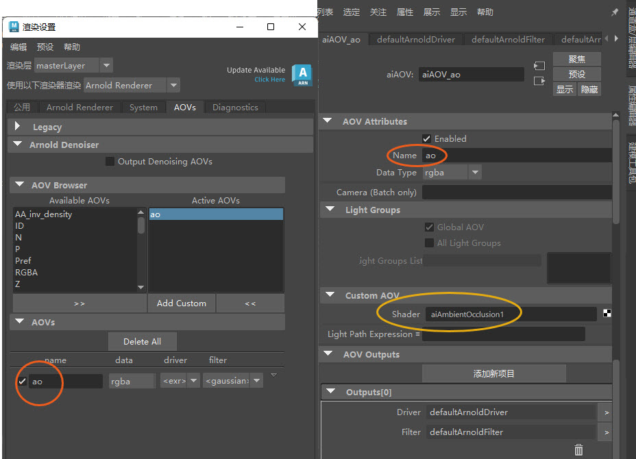

不同的 Arnold 插件提供了不同的方法来设置全局 AOV 着色器。在 Maya 中,只需将着色器添加到自定义 AOV,MtoA 会自动插入所需的 AOV 写入着色器:

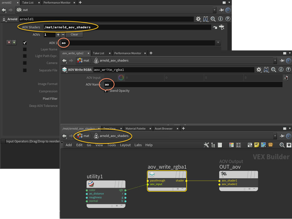

在其他 Arnold 插件(例如 Houdini、3ds Max 以及 Cinema 4d 和 Katana)中,必须将 AOV 着色器连接到 Arnold 渲染设置:

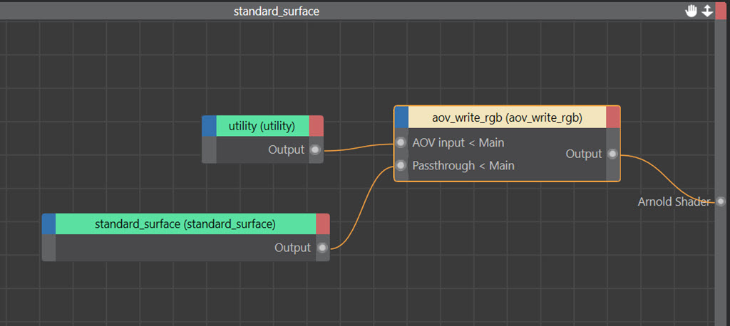

穿过 AOV 写入着色器
AOV 写入着色器具有穿过参数,您可以使用该参数将其插入到着色树中。例如,下面是 C4DtoA 中的一个 AOV 写入 RGB 着色器。在美景 AOV 中,仍使用标准曲面着色器进行着色,以及使用工具着色器自定义 AOV。
