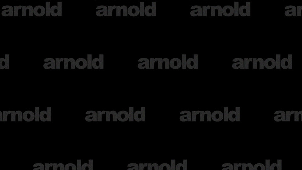

水印
如果您没有许可,Arnold 将在评估模式下进行渲染,并在渲染结果中显示水印。要进行产品级渲染,必须拥有许可。
如果使用 Maya 或 3ds Max,则无需 Arnold 许可即可在用户界面中进行渲染(无水印)。您需要 Arnold 许可才能执行任何批渲染,因为这是在 Maya 或 3ds Max 用户界面之外进行。
如果使用 CINEMA 4D、Houdini 或 Katana,则需要 Arnold 许可才能在用户界面中去除 IPR 渲染中的水印。
使用 Arnold 许可后,渲染结果中不会再显示水印
