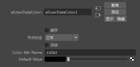

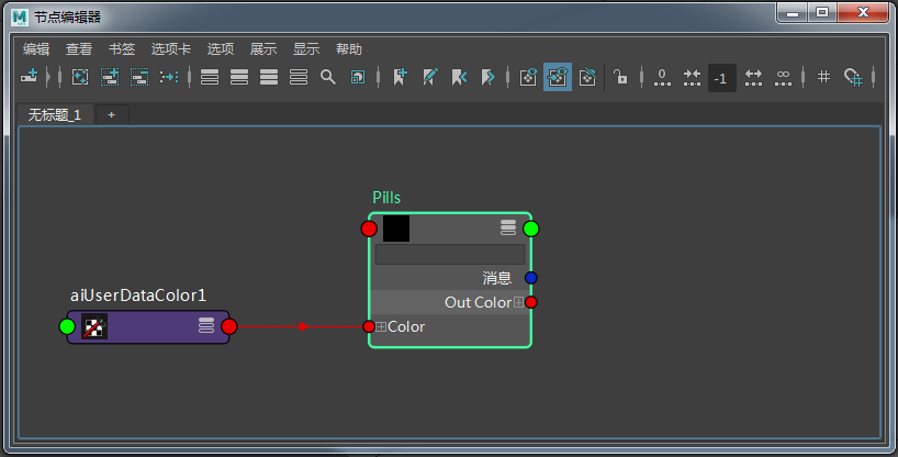

Ai 用户数据颜色节点连接到标准曲面着色器的“颜色”(Color)属性
将名称“color”添加到 Ai 用户数据颜色节点中的“颜色属性名称”(Color Attr Name)
药丸归档使用 Ai 用户数据颜色节点的默认颜色(黑色)

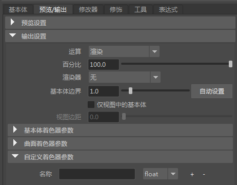

自定义着色器参数(Custom Shader Parameters)
自定义着色器参数(Custom Shader Parameters)(底部)
“自定义着色器参数”(Custom Shader Parameters)设置为“颜色”(Color)

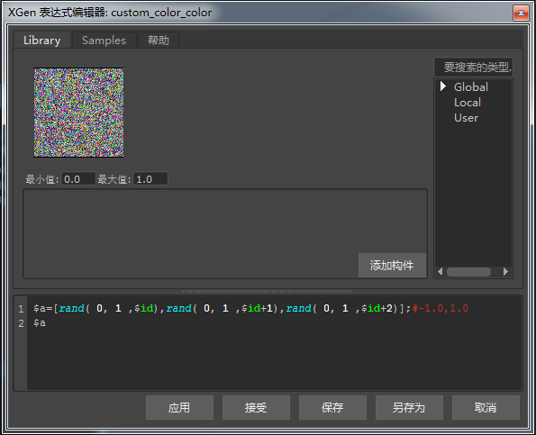

表达式
 $a=\[rand( 0, 1 ,$id),rand( 0, 1 ,$id+1),rand( 0, 1 ,$id+2)\];#-1.0,1.0
 $a
其中,rand 将 RGB 值定义为介于 0 和 1 之间。
“XGen 表达式编辑器”(XGen Expression Editor)中用于将 RGB 值定义为从 0 到 1 的表达式

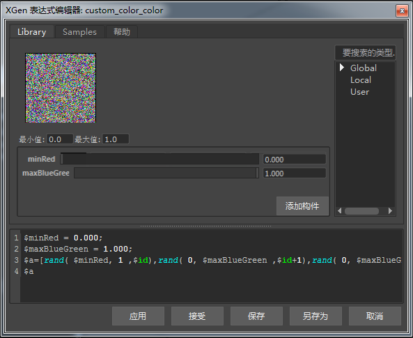

滑块
 $minRed = 0.000;
 $maxBlueGreen = 1.000;
 $a=\[rand( $minRed, 1 ,$id),rand( 0, $maxBlueGreen ,$id+1),rand( 0, $maxBlueGreen ,$id+2)\];#-1.0,1.0
 $a
您应该会看到出现两个滑块。它们可用于以交互方式预览生成的颜色。这样,我们就不必在每次进行更改后测试渲染场景!
具有特殊滑块的“XGen 表达式编辑器”(XGen Expression Editor)
