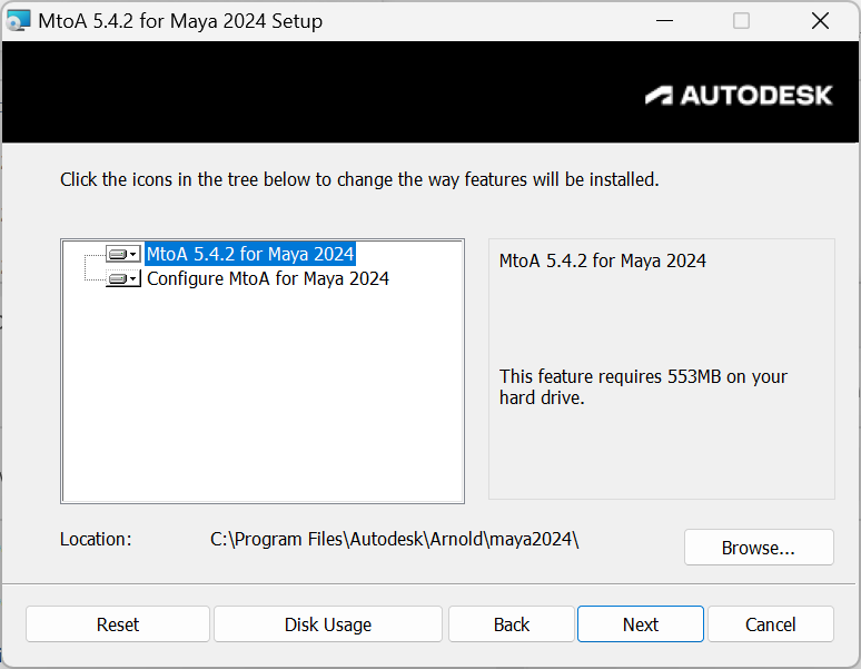

  1. 转到产品更新页面。选择扩展,然后下载适用于您的 Maya 版本的 MtoA 安装程序。有关下载 Arnold 插件的详细信息,请参见此处。
  2. 双击下载的 .exe 文件开始安装。在 Windows 8 中,您可能会收到一条警告消息,指出“Windows 已保护你的电脑”。如果发生这种情况,请单击“更多信息”,然后单击“仍要运行”继续进行安装。
  3. 保留默认安装选项,并在安装向导中一直单击“下一步”,直到设置完成。
  1. 选择要安装的 MtoA 功能和安装位置。
  1. 选择 MtoA 将出现在“开始”菜单的哪个文件夹中。
  2. 单击“完成”以关闭“设置”向导。

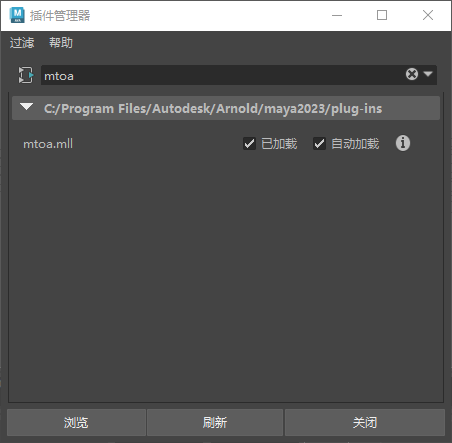

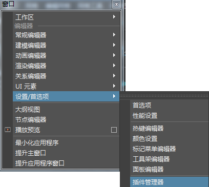

  3. 启动 Maya,并单击“窗口 > 设置/首选项 > 插件管理器”(Window > Settings/Preferences > Plug-in Manager)。
  1. 在“插件管理器”(Plug-in Manager)中,为 mtoa.mll 选中“已加载”(Loaded)“自动加载”(Auto Load)复选框,然后关闭“插件管理器”(Plug-in Manager)。
这时应该可以使用 Arnold 进行渲染。

要执行此操作,请在运行 MtoA 安装程序时,清除“为 Maya 配置 MtoA”(Configure MtoA for Maya)复选框。以下说明假定您使用的是 Windows 和 Maya 2023,而且您将 MtoA 复制到网络文件夹 \server\arnold\mtoa\2023
接下来,完成以下步骤:
  1. 将 MtoA 提取到临时位置时,请清除“为 Maya 配置 MtoA”(Configure MtoA for Maya)复选框。
