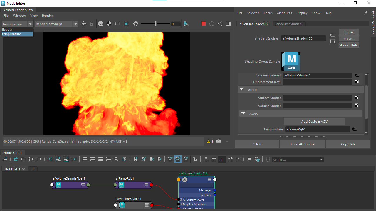

AOV
添加自定义 AOV
添加自定义 AOV,以将特定数据(如蒙版、工具过程或风格化边)输出为单独的合成过程。
体积采样 -> RampRGB -> 自定义 AOV(命名温度)
