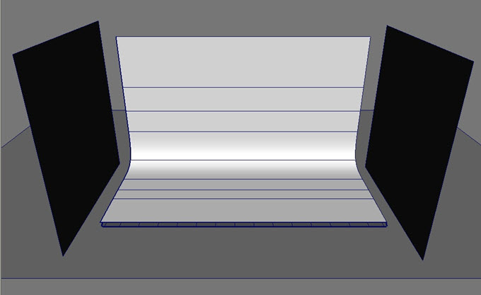

场景包括一个弯曲的背景和一个地板平面,两侧各有一个平面,并为它们指定了暗灰色标准曲面着色器。

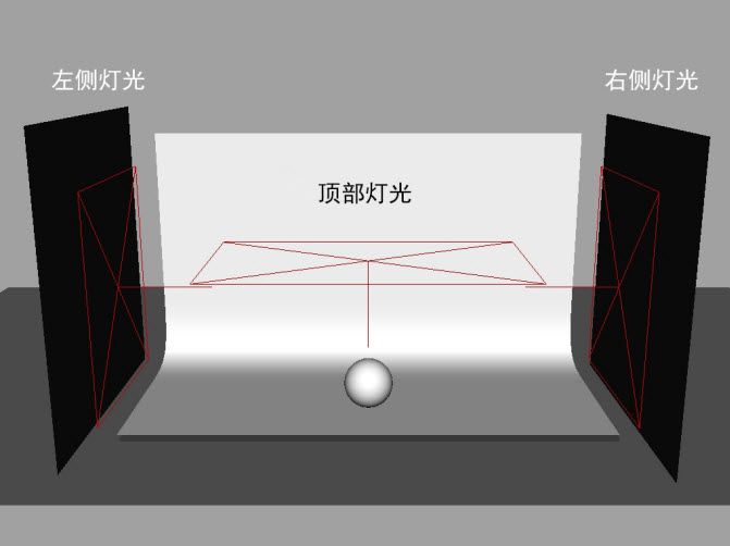

将每个灯光的“灯光类型”(Light Type)更改为“四边形”(Quad)

| softbox_square_gs.hdr 连接到 Arnold 区域光“Top”的“颜色”(Color)属性 | softbox_midlle_cold.hdr 连接到 Arnold 区域光“Right”的“颜色”(Color)属性 | softbox_midlle_wrm.hdr 连接到 Arnold 区域光“Left”的“颜色”(Color)属性 |

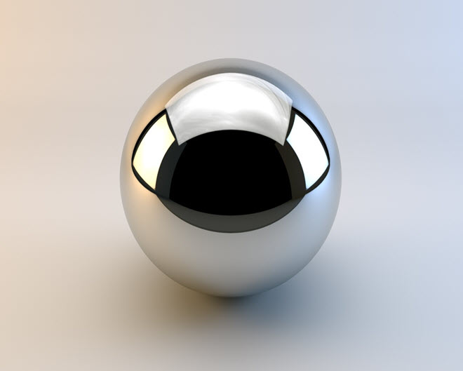

降低 Arnold 的摄影机曝光属性后可以看到 HDR 贴图的高动态范围
灯光的 HDR 贴图细节可见(降低摄影机曝光时)。您可以在场景的镜面反射内看到完整的高动态范围:
| 曝光(Exposure):0 | 曝光(Exposure):-2 | 曝光(Exposure):-4 |
或者,您也可以尝试更改灯光强度或 HDR 贴图的 HSV 属性,以获得想要的效果。

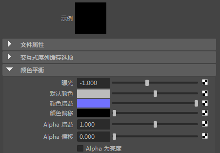

可以修改灯光文件纹理的“颜色增益”(Color Gain)和“曝光”(Exposure)属性

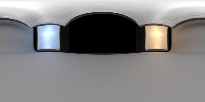

学完本教程后,您可以尝试使用球形摄影机镜头将该场景转化为 HDR 贴图。
使用球形摄影机镜头渲染的场景
