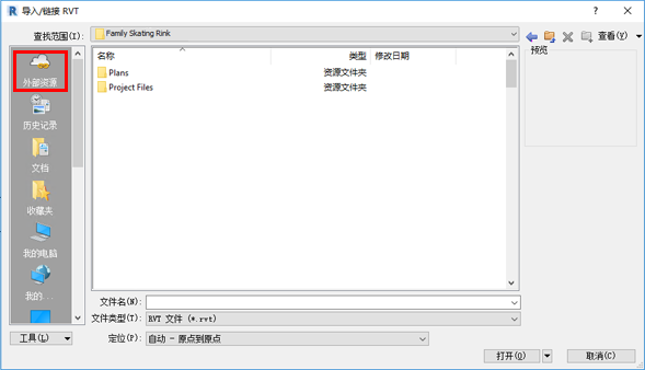

    若要从同一项目链接其他 Revit 云模型,请执行以下操作:
    1. 从 Revit 中,转到“插入”
    2. 在文件浏览器的左侧面板中单击“外部资源”。
      提示:当您的主体模型保存在云中时,这是文件浏览器的默认位置。
    3. 导航到云模型的位置,即云工作共享或云非工作共享。
    4. 选择该模型,然后单击“打开”。

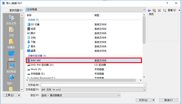

  2. 链接非云工作共享模型
    若要在 BIM 360 的非云工作共享的其他 Revit 模型中链接,请执行以下操作:
    1. 在 Revit 的“插入”选项卡中,单击“链接 Revit”。
    2. 在文件浏览器中选择 BIM 360 驱动器。
    3. 在项目和文件夹结构中导航到模型的位置。
    4. 选择该模型,然后单击“打开”。
      注意:每个团队成员都需要安装 Desktop Connector,以便加载链接。
