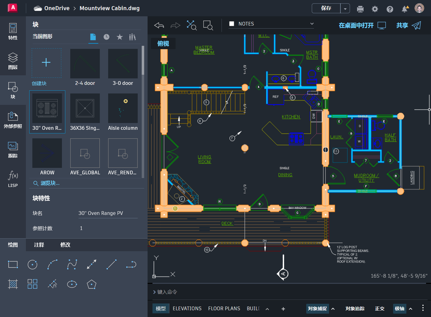

“块”面板
BLOCK 命令会启动“块”面板。
alt
“块”面板包含以下选项卡:
当前图形 显示当前图形中的块。也可以单击“创建块”以启动 -BLOCK 命令,然后创建新块,或者单击“浏览块...”以将块添加到当前图形中。
最近使用的块 显示最近在 AutoCAD 桌面图形中创建或插入的块。
块库 显示一个下拉列表,其中列出您在 AutoCAD 桌面中指定的十个最近使用的块库。每个库都由一个指定图形或文件夹中的块定义列表组成。将图形文件作为块插入还会将其所有块定义输入到当前图形中。
块特性 显示面板中当前所选块的名称及其在图形中被参照的次数。
