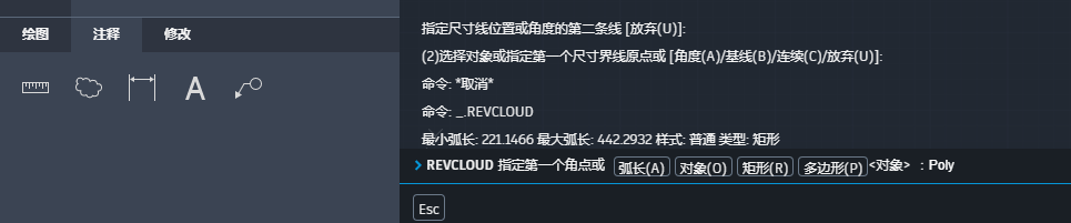

命令行
命令行固定在绘图区域的左下方,并且会显示提示、选项和消息。
命令行用于输入命令,通常使用键盘作为使用左侧面板底部的命令选项板的替代方法。

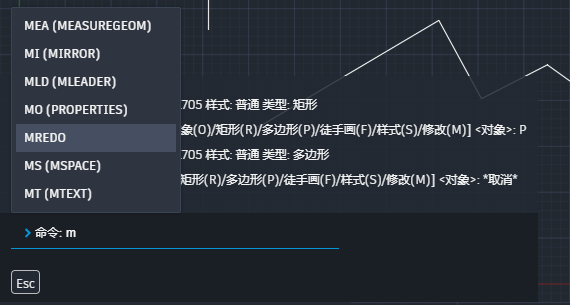

请注意,当开始键入命令时,您会看到命令建议。当提供有多个可能的命令时(如下例所示),通过单击所需选项或使用箭头键并按 Enter 键,即可进行选择。

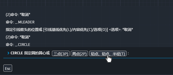

当命令正在处理或处于“活动”状态时,您可能会在命令中看到提示或选项。例如,在下面的示例中,如果 CIRCLE 命令处于活动状态并且要将圆的规格样式切换为 3 点、2 点或切线-切线-半径,可以使用命令行。
alt
要切换为 3 点,可以单击提示中的“3P”按钮,或键入“3P”并按 Enter 键。
