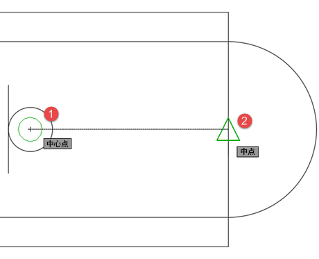

对象捕捉提供了一种方式,可在每次系统提示您在命令内输入点时,在对象上指定精确位置。
例如,使用对象捕捉可以创建从圆心或到另一条直线中点的直线。

中心点:捕捉到圆弧、圆、椭圆或椭圆弧的中心点。
alt

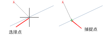

垂直:捕捉到垂直于选定几何对象的点。

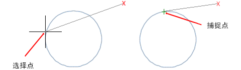

最近:捕捉到对象(如圆弧、圆、椭圆、椭圆弧、直线、点、多段线、射线、样条曲线或构造线)的最近点。
