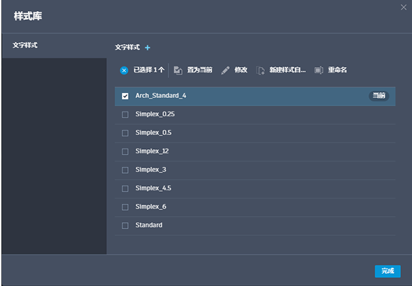

打开样式库的步骤
  1. 在“特性”面板中,选择“文字样式”下拉列表,然后选择样式列表底部的“管理文字样式”。
alt

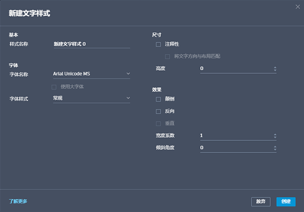

创建新文字样式的步骤
  1. 在“样式库”中,选择“创建文字样式”(“文字样式”旁边的 +)。或者,要从现有文字样式创建新的文字样式,请选择“创建新样式自”。
  2. 选择名称和所需样式,然后单击“创建”。
alt
修改文字样式的步骤
  1. 在“样式库”中,选择“修改”。
  2. 进行任何所需的更改,然后选择“保存更改”。
