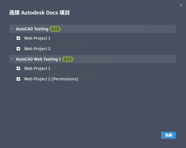

云存储提供程序
可以连接到 Forma Data Management、Autodesk Drive、Box、Dropbox、Google Drive 和 Microsoft OneDrive,以便可从 AutoCAD Web 应用程序访问云存储文件。
要连接到云存储提供程序,请单击文件管理器左侧面板上的“添加存储提供程序”,然后使用云存储提供程序的帐户信息登录。
