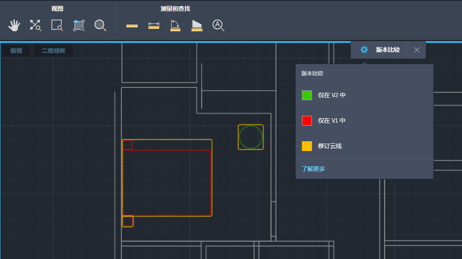

图形比较
将指定版本或图形文件与当前图形文件进行比较,通过颜色和修订云线亮显差异。
注意:“图形比较”仅适用于保存到 Forma Data Management 的图形。
将当前图形与另一个图形文件进行比较的步骤
- 在命令行中,键入 COMPARE,然后按 Enter 键。“比较”对话框即会打开。
- 从文件列表中,选择比较图形。

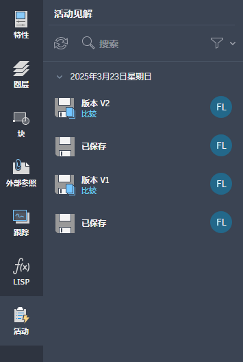

将当前图形与其他版本进行比较的步骤
- 在要用作比较图形的版本下方的“活动见解”选项板中,单击“比较”。
其他说明
- “图形比较”使用当前图形最近保存的版本。启动 COMPARE 命令后,如果有未保存的更改,请选择是要保存还是放弃更改。
- 在“图形比较”模式下,编辑工具处于禁用状态。使用“查看”、“测量”和“查找”命令。
