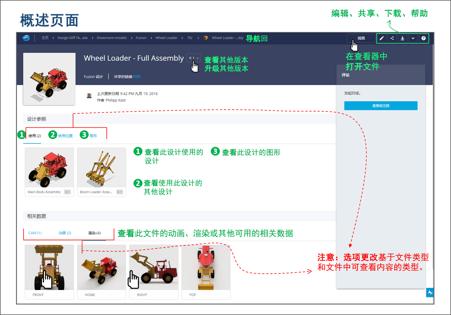

查看设计详细信息
要查看文件的详细信息,请在 A360 查看器中单击“查看概述”。下图将定向到“概述”页面的布局。绿色文字可调出您可以在该页面上执行的操作。
“概述”页面提供了关于文件的多种类型的信息。这可能包括(但不限于)以下类型的信息:
“设计参照”和“相关数据”中的信息因文件类型而异。通常,此信息与二维和三维设计文件格式相关。如果未针对某种文件或文件格式(例如:Office 文件)提供“相关数据”,您将无法在“概述”页面上看到此部分。同样,仅针对相关文件类型显示“设计参照”部分。
对于某些类型的文件(如 Office 文件、图像等),可直接在 A360 查看器中打开文件。在 A360 查看器中,可以单击“查看概述”按钮来查看这些文件的文件详细信息。
