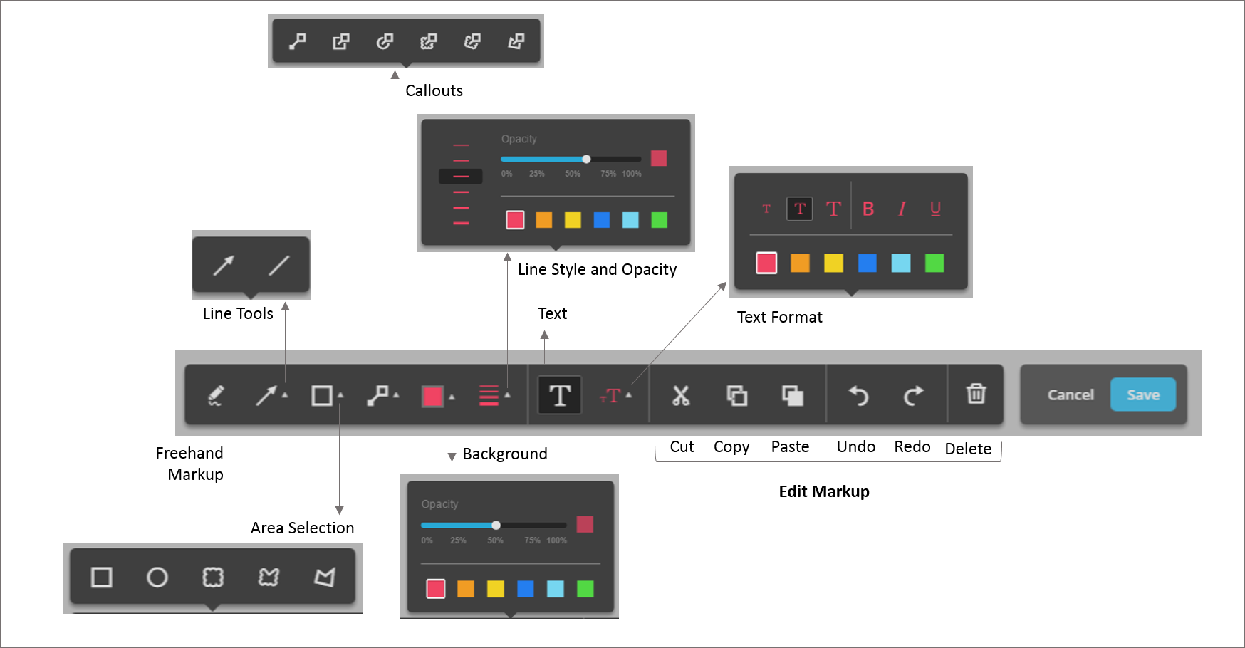

“标记”工具栏包含以下类型的工具:
您可以使用这些工具来标记设计的任何部分。
要使用绘图工具,请选择一个选项,然后单击设计中的任意位置并绘制。保存标记时,会将标记添加到设计中。
要添加标注,请单击“标注”菜单,选择所需的标注选项。提供以下“标注”选项:
  • 点选择文字
  • 矩形选择文字
  • 圆形选择文字
  • 云选择文字
  • 自定义云选择文字
  • 多边形选择文字
您可以为以下类型的标记设置背景以及背景的不透明度:
  • 区域选择
  • 详图索引
  • 文字
要更改标记的颜色或大小,(1) 选择“线样式”工具 > (2) 设置颜色、宽度和不透明度。除非您更改选择,否则会一直保留对所有标记工具的选择。
如果您想要将其中任意选项的背景颜色设置为白色,则将不透明度降低为零。
要创建一个文本框,请选择“文本”工具,然后单击屏幕上的任意位置。在文本框中键入内容。
