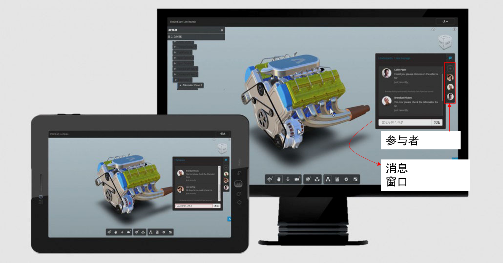

实时查看功能提供了一种将项目成员和利益相关方汇集到一起来查看设计或模型的方法。启动实时查看会话后,可通过共享文件链接来邀请参与者加入查看会话。启动查看会话的人员即为主持人。
当参与者加入时,将看到其名称列在右侧。加入实时查看会话的任何人员都可以在查看期间通过单击屏幕上的任何位置获得控制权。获得控制权的人员的名称上会显示一个红点。
参与者使用聊天功能进行交流。当前,在实时查看会话期间可使用所有 A360 查看器工具,但标记和注释工具除外。

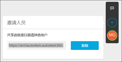

  3. 输入名称,然后单击“启动”
  4. 单击“复制”复制文件的链接。
  5. 使用消息服务来与参与者共享链接。
