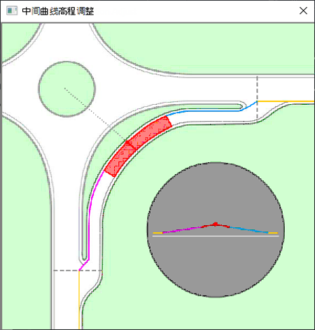

“环形交叉口特性图解”用于解释术语。选择“图解”按钮以显示此图解,再次单击可将其隐藏。在不同字段中单击会将图解的显示更改为选定参数。
图解显示示例
