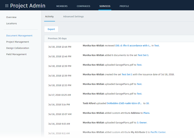

查看项目活动
“活动”日志可提供与 Document Management 模块关联的项目活动的时间顺序记录。每个活动都按日期、时间、用户和采取的操作进行记录。
  1. 依次单击“模块选择器” “Project Admin”。
  2. 单击“服务”选项卡。
  3. 在左侧,单击 Document Management。
  4. 单击“活动”选项卡。
    此时会显示 Document Management 中项目更改或添加内容的列表:
