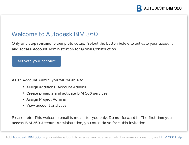

  1. 打开“欢迎使用 Autodesk BIM 360”电子邮件。
    重要: 每个欢迎电子邮件只可用于一个用户。请勿将其转发给其他人。如果您没有收到电子邮件,请联系 BIM 360 支持,以请求重新发送电子邮件。
  2. 单击“激活您的帐户”。
