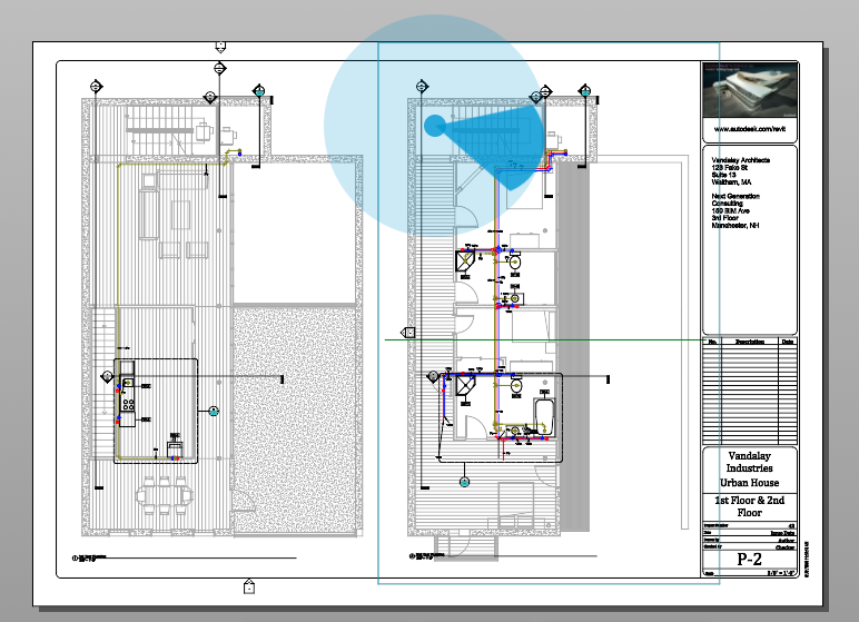

Drop Me
限制: Drop Me 仅适用于:
  • 新发布的数据。它不适用于之前发布的模型。
  • 带楼层平面视图的二维图纸。目前不支持带详图索引、面积平面或结构平面视图的其他图纸。
  • 在 Revit 中,已启用“裁剪视图”复选框的图纸。
  • 无视图截断的视图。目前不支持包含视图截断或视图分割的视图。
“Drop Me”功能允许您从二维图纸快速跳转到三维模型中的相应位置。这样就不需要在图纸和项目模型之间不断地来回导航来评估设计。使用 Drop Me,您只需在二维图纸上选择一个位置,然后使用光标来确定视角的方向。您将被移动到该位置,并在“项目模型”中以第一人称模式查看。完成后,您可以快速返回到二维图纸中的上一视图。

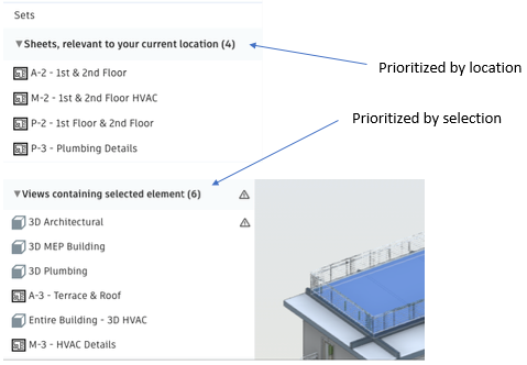

内容意识
“内容意识”功能会优先显示浏览器中与以下因素相关的图纸和视图:
浏览器中的内容会自动按优先级排列,以显示最符合这三个因素的内容。
