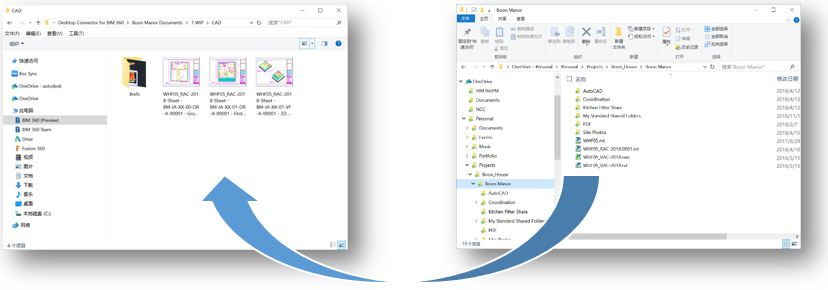

使用文件和 BIM 360
将文件上载到 BIM 360
  1. 打开 Windows 资源管理器。
  2. 在 BIM 360 上浏览到目标位置。
  3. 打开另一个 Windows 资源管理器窗口。
  4. 选择要上载的文件。
  5. 将所选项拖放到步骤 2 的目标位置,即可将文件上载到 BIM 360。
将文件下载到桌面
  2. 在 BIM 360 上浏览到文件位置。
  3. 选择要下载的文件。
  4. 打开另一个 Windows 资源管理器窗口。
  5. 浏览到要下载到的位置。
  6. 将步骤 2 的所选项拖放到步骤 4 的目标位置,即可从 BIM 360 下载文件。
