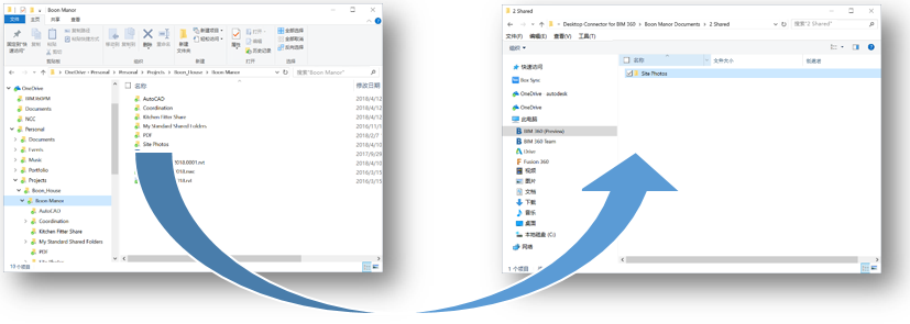

将文件夹拖放到 BIM 360
注: 要复制的文件夹中必须包含文件。如果文件夹为空,则此过程将不起作用。
  1. 打开 Windows 资源管理器。
  2. 浏览到计算机上要复制的文件夹。
  3. 打开另一个 Windows 资源管理器窗口。
  4. 浏览到 BIM 360 上所需的文件夹目标。
  5. 将步骤 2 中的文件夹拖放到步骤 4 中的目标位置,即可将文件上载到 BIM 360。
    注: 要复制的文件夹中必须包含文件。如果文件夹为空,则此过程将不起作用。可能需要一些时间才能完成处理并显示在 Web 界面中。
    提示: 打开一个新的“Windows 资源管理器”窗口(或刷新已打开的窗口)以本地查看新版本。
