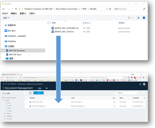

将本地工作流连接到 BIM 360 的步骤
本地编辑文件并保存到 BIM 360 Docs
  1. 打开您的编写应用程序(在本示例中,我们以 Autodesk Revit 2018.2 为例)
  2. 通过在数据源中浏览到文件的位置,打开该文件。
  3. 文件打开后,按需进行编辑。
  4. 完成后,保存您的工作。
  5. 关闭该应用程序,可将文件作为新版本传输到 BIM 360。
    注: 可能需要一些时间才能完成处理并显示在 Web 界面中。
    提示: 打开一个新的“Windows 资源管理器”(或刷新已打开的窗口)以本地查看和在 BIM 360 Docs 中查看新版本。

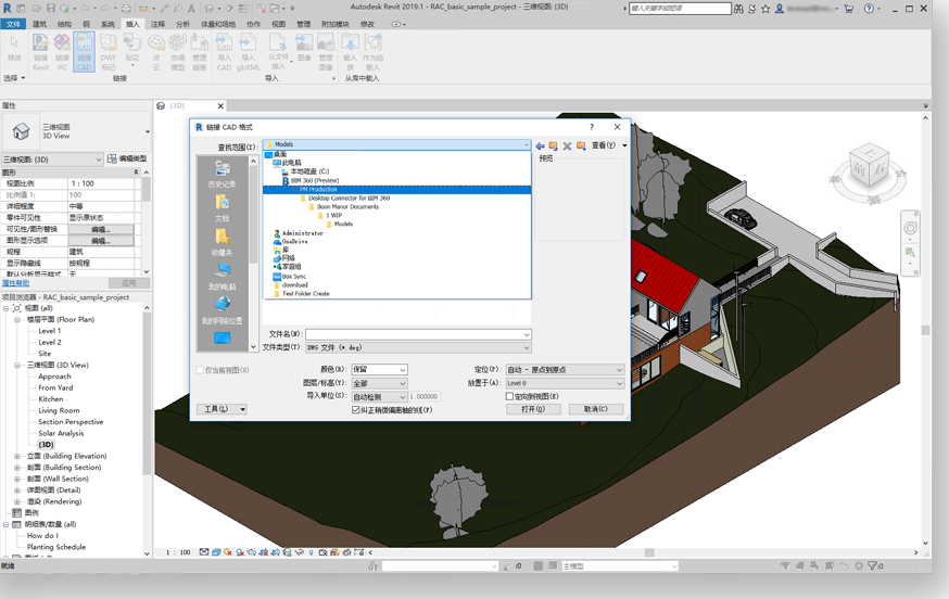

使用 Desktop Connector for BIM 360 在您的设计工具中创建一个链接
限制: 您必须拥有 Revit 2018.3、2019 或更高版本,才能完成此工作流。此外,此工作流仅适用于使用 Desktop Connector 创建的链接。BIM 360 不支持外部参照和现有链接文件。
  2. 打开要处理的文件。
  3. 选择“添加链接的文件”,然后在数据源中浏览到该文件。
  4. 添加链接并保存文件。
    注: 创建的链接适用于任何已安装 Desktop Connector for BIM 360 的用户使用该文件。
