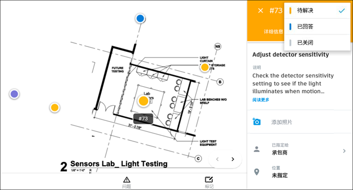

  1. 点击以打开文档或模型。
  2. 点击
  3. 点击“创建文档问题/创建现场问题”。
  4. 在查看器中,点击要放置问题图钉的位置。
  5. 在“创建文档问题/创建现场问题”面板中,指定问题的状态。
    提示: 对于现场问题,还可以指定问题类型。 项目管理员可以配置自定义“字段问题”类型和子类型的列表。然后,用户可以在查看、编辑和创建问题时从列表中进行选择。
  6. 输入标题。
  7. (可选)添加说明,并指定问题的位置、被分配者和截止日期。
    提示: 可以按用户、角色或公司指定。被分配者将收到电子邮件通知和该问题的链接。
  8. 针对现场问题,还可以指定该问题的所有者和根本原因。
  9. 若要附着照片,请在“详细信息”选项卡上,点击 。可以上载现有照片或拍摄一张新照片。 您还可以在上载期间使用笔工具将标记添加到照片。
  10. 完成后,点击“创建”。
  11. 圆形图钉将出现在“查看器”中的指定位置。图钉的颜色与问题的状态相对应。默认情况下,新创建问题的状态设置为“开放”。

若要以文档级别查看二维文档和三维模型中的文档或现场问题:
  1. 点击以打开文档或模型。
  2. 点击 “文档问题”/“现场问题”。
  3. 点击要查看的问题。
    提示: 查看器上的圆形图钉指示与特定文档或模型关联的问题的放置位置。点击图钉可查看问题的详细信息。

  1. 点击以打开文档或模型。
  2. 依次点击 > 文档问题/现场问题。
  3. 若要按“状态”、“被分配者”或“截止日期”过滤问题,请在“文档问题/现场问题”列表上,点击“过滤器”。
  4. 点击要编辑的问题。
    提示: 还可以点击查看器上的图钉,来查看或编辑与特定文档或模型关联的问题。
  5. 若要更改问题的状态,请点击 ,然后选择一个新状态。
  6. 若要附着照片,请在“详细信息”选项卡上,点击 。可以上载现有照片或拍摄一张新照片。
  7. 在“详细信息”选项卡上,根据需要更新被分配者、位置或截止日期。
    提示: 针对现场问题,还可以更新问题的类型、所有者和根本原因。
  8. 点击“活动”选项卡以查看与选定问题有关的活动和附件。
