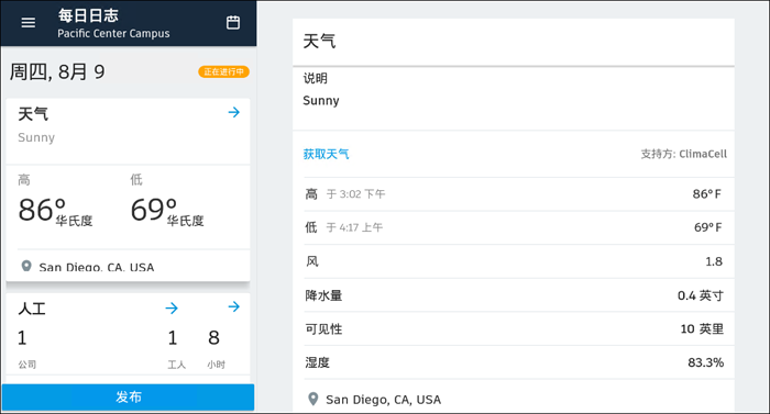

使用每日日志(Android 移动设备)的步骤
为每日日志添加天气条件、人工指标和进度注释。根据需要查看和更新每日日志。有关使用 Android 应用程序的“每日日志”功能的详细信息,请参见 BIM 360 移动功能参考
创建每日日志
  1. 点击 “每日日志”。
  2. 点击 ,然后选择月和日。
  3. 点击“获取天气”。
  4. 依次点击“人工”“添加人工”,然后从列表中选择一家公司。
  5. 对于“工人”,请输入当天在公司中工作的工人数。
  6. 对于“小时”,请输入公司当天工作的总小时数。
  7. 完成后,点击“发布”。
    注: 无法再对已发布的日志进行编辑。
  8. 提示: 点击设置以在“华氏度”或“摄氏度”、“英里”和“英寸”或“公里”和“厘米”之间进行选择。
管理每日日志
  1. 若要按日期浏览每日日志,请点击 ,然后选择要查找日志的月和日。
  2. 若要编辑天气特定的详细信息,请点击“天气”,然后点击要编辑的字段。
  3. 若要编辑人工特定的详细信息,请点击“人工”,然后点击要编辑的条目。
  4. 若要添加常规注释,请点击“常规注释”,然后根据需要输入其他详细信息。
