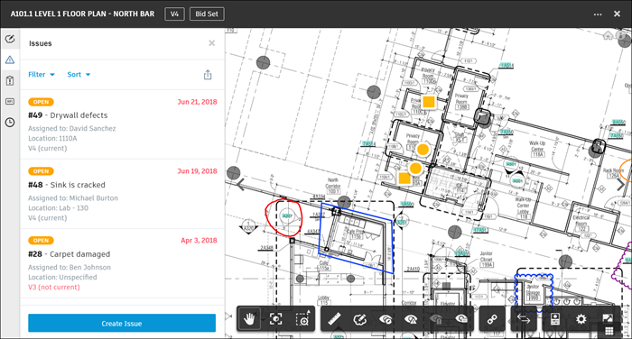

  1. 打开二维文档或三维模型,然后选择“问题”。(可选)在主页的工具栏中,选择“问题”
  2. 将显示文档或模型中所有可用问题的列表。

  6. 单击问题以查看其详细信息、附件和与该问题有关的活动。
  2. 在“问题”面板的左下角,单击“创建问题”。
  3. 单击某一位置以放置问题图钉。图钉表示问题。将图钉拖动到您希望放置它的位置。
  4. 指定问题状态并输入标题。
    提示: 在创建问题时,可以在保存问题之前将该问题的状态设置为“草稿”。准备好指定时,将其设置为“待解决”。
  5. 您也可以选择添加说明,并指定被分配者、位置和截止日期。
    提示: 对于“指定给”,可以指定用户、角色或公司。被分配者将收到电子邮件通知和该问题的链接。
  6. 默认情况下,新创建问题的状态设置为“开放”。
    注: 只有问题创建者或项目管理员才能在“草稿”模式下查看问题。
  7. 单击“创建”。
