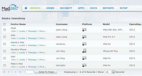

使用移动设备管理 (MDM) 界面可对服务进行配置。您可以使用任何方式部署 iOS MDM 协议,例如 IBM Maas360 服务。
设置好 MDM 帐户后,可以继续添加团队成员所用的移动设备。您的团队成员在知道项目数据安全的情况下就可以打开 BIM 360 Docs 应用程序。
