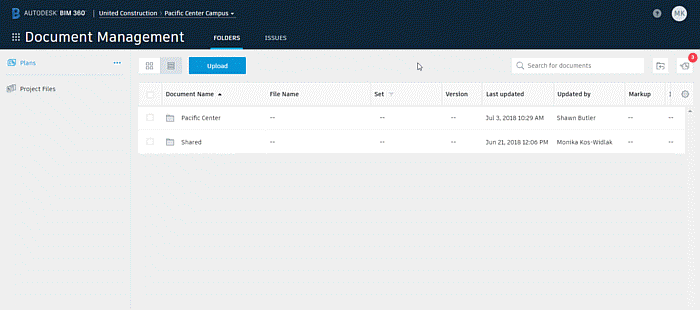

发布警告会在“发布日志”上方显示。例如,下图显示了 3 个发布警报。

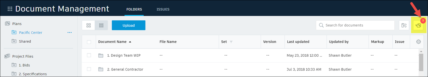

  1. 单击“发布日志”,并浏览想要审阅的文档。
