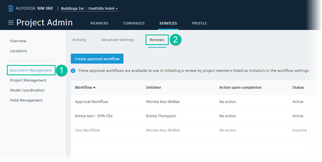

  1. 依次单击“模块选择器” “项目管理”,然后单击“服务”选项卡。
  2. 在左侧面板 (1) 中选择 Document Management,然后单击“审阅”选项卡 (2)。
  3. 单击“创建”批准工作流。

  1. 在 Project Admin 中,单击“服务”选项卡。
  2. 在左侧面板中选择 Document Management,然后单击“审阅”选项卡以显示现有批准工作流。
