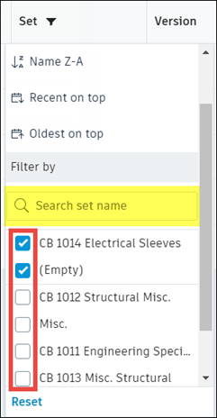

按集过滤
  1. 在“列表视图”中,从“平面图”文件夹中选择一个文档。
  2. 在表中,单击集标题。
  3. 在搜索框中,输入要查看其文档的集的名称。
    提示: 您还可以选中所需的某个集或多个集旁边的框,来快速找到所需文档。
