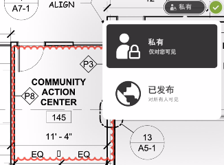

  4. 创建标记。使用矩形、椭圆、箭头、徒手画或文本工具创建标记和注释。
  5. (可选)要将其设置为公共标记,则在右上角点击“专用”>“已发布”。
  6. 点击 保存标记,点击 放弃标记。

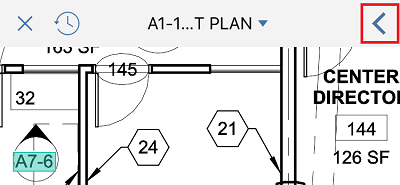

  1. 打开二维文档或三维模型。
  2. 在右上角,点击 < 以打开面板。

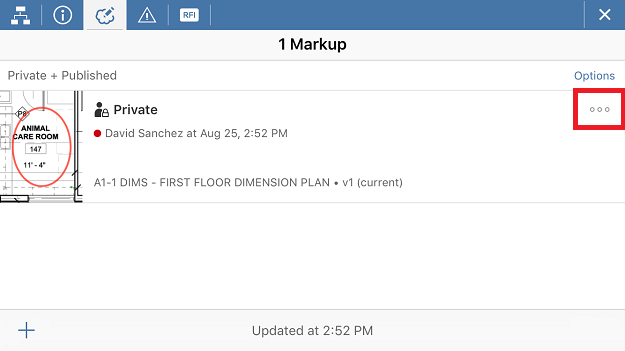

  3. 点击 以打开标记列表。
  4. 在面板中,点击标记,然后点击 >“隐藏/显示”。
