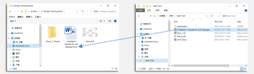

上载文档
  1. 打开文件资源管理器,然后在连接的驱动器中导航到目标位置。
  2. 打开另一个文件资源管理器窗口,然后导航到要上载的文档。
  3. 选择文档,将其拖动到第 1 步中的目标位置以便上载到 BIM 360。
从连接的驱动器复制文档
将文档从连接的驱动器拖动到本地驱动器以创建副本。

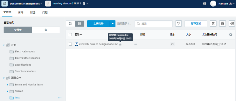

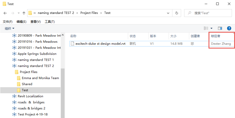

由其他项目成员锁定的文档会在“锁定者”列中显示其名称:
在 Document Management 中,此信息显示在工具提示中:
您可以将列添加到文件资源管理器中,以查看更多详细信息:
  1. 打开文件资源管理器,然后在连接的驱动器中导航到文档位置。
  2. 在列名称上单击鼠标右键以显示上下文菜单。
  3. 选择默认要显示的列。例如,您可以添加“已锁定”和“锁定日期”,以查看关于文档锁定状态的更多信息。
