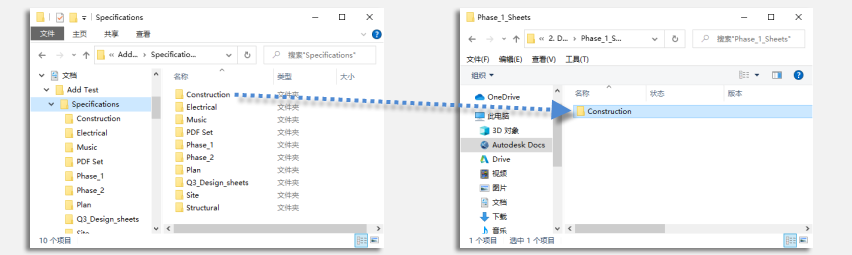

上载文件夹
在两个文件资源管理器窗口之间拖动文件夹,以将文件夹上载到连接的驱动器。
  1. 打开文件资源管理器。
  2. 导航到要复制的文件夹。
  3. 打开另一个文件资源管理器窗口。
  4. 在连接的驱动器中导航到所需的文件夹目标。
  5. 将步骤 2 中的文件夹拖放到步骤 4 中的目标位置,即可将文件上载到 BIM 360。
    提示:打开新的文件资源管理器窗口(或刷新已打开的窗口),以查看在连接的驱动器中显示的新版本。复制的文件夹可能需要一些时间才能完成处理并显示在 Document Management 模块中。
