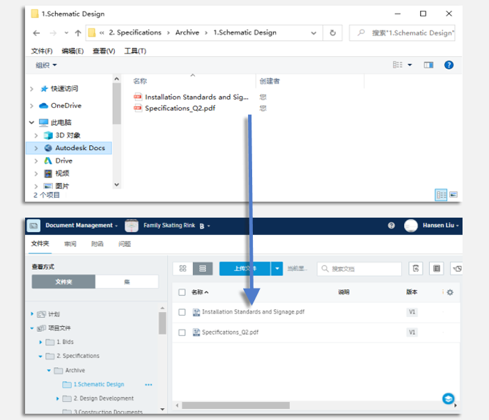

使用桌面产品并编辑连接的驱动器中的文件,以在 Document Management 模块中自动更新这些文件。如果在 Revit 中关联 Desktop Connector 中的模型,系统会为 BIM 360 中的每位用户关联这些模型。
本地编辑文件
  1. 打开编写应用程序。
  2. 从连接的驱动器中打开文件。
  3. 根据需要编辑文件。
  4. 完成后,保存您的工作。
  5. 关闭应用程序,以将文件作为新版本传输到 Document Management 模块。
    注意:新版本可能需要一些时间才能完成处理并显示在 Document Management 模块中。
    提示:打开新的文件资源管理器窗口(或刷新已打开的窗口),以查看在本地和 Document Management 模块中显示的新版本。

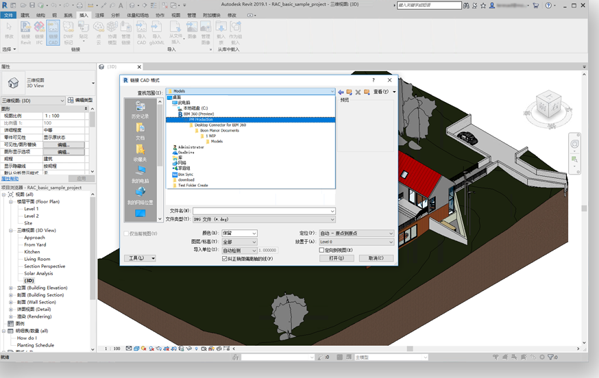

链接文件
若要在 Desktop Connector 中创建外部参照和链接文件,您必须拥有 Revit 2018.3、2019 或更高版本。
创建外部参照和维护链接文件当前仅支持用于 BIM 360 中的 AutoCAD DWG 文件。
  1. 打开编写应用程序。
  2. 打开相关文件。
  3. 选择“添加链接的文件”,然后在连接的驱动器中导航到该文件。
  4. 添加链接并保存文件。
    注意:任何已安装 Desktop Connector for BIM 360 的用户可通过创建的链接使用该文件。
